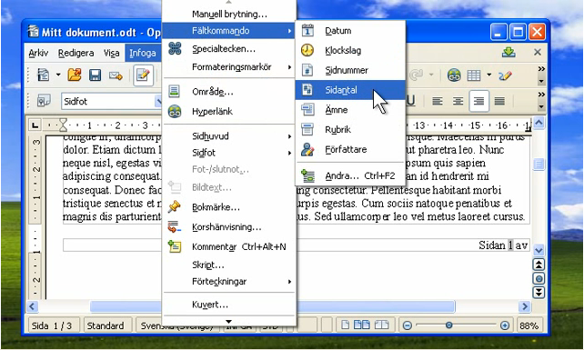

För att infoga sidnumrering i ett dokument så börja med att skapa en sidfot.
1. Gå in i menyn Infoga, Sidfot och klicka på Standard.
2. Nu hoppar din markör ner i sidfoten. Nu vill vi högerställa sidnumreringen. Nästa steg är då att klicka på Högerställnings-knappen i det andra verktygsfältet till höger och skriva Sida följt av mellanslag. Sedan är det dags att infoga själva sidnumret: Välj i menyn Infoga, Fältkommando och klicka på Sidnummer.
Nu vill vi ha det totala sidantalet också.
3. Vi skriver då ett mellanslag följt av ordet "av" och ett tomrum till. Sedan väljer vi meny Infoga, Fältkommando och klickar på Sidantal.
4. Klart! Vi har nu fått numreringen på plats och kommer att automatsikt ändras på varje sida efterhand när vi fyller på med text.
