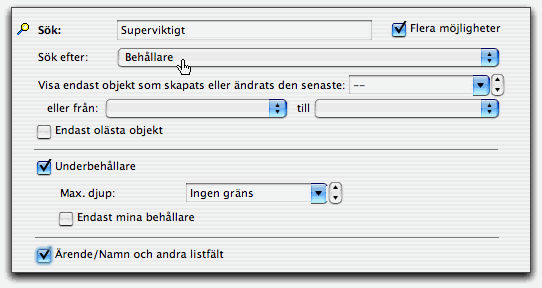

Om du till exempel inte hittar en mapp som du tidigare skapat i din brevlåda och som heter "Superviktigt" ska du först kolla om du råkat radera den. Se: Ångra raderingar
Därefter kan du söka efter den. Öppna brevlådan, välj Redigera > Sök och ställ in sök-kriterierna så här:

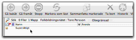

Under förutsättning att mappen finns kvar får du upp ett fönster med sök-resultatet:

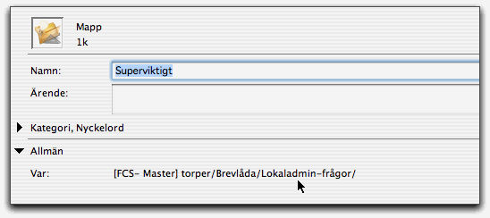

Högerklicka på "Superviktigt" i detta fönster och välj Egenskaper. Klicka på pilen vid Allmän i vänstermarginalen så att du får mer information. Vid Var ser du sökvägen till den saknade mappen (i det här exemplet ligger den alltså i en behållare som heter "Lokaladmin-frågor", som i sin tur ligger i Tore Perssons brevlåda;Tore hade alltså råkat flytta in mappen i den behållaren):
Sedan är det bara att flytta tillbaka mappen dit där den borde ligga.
